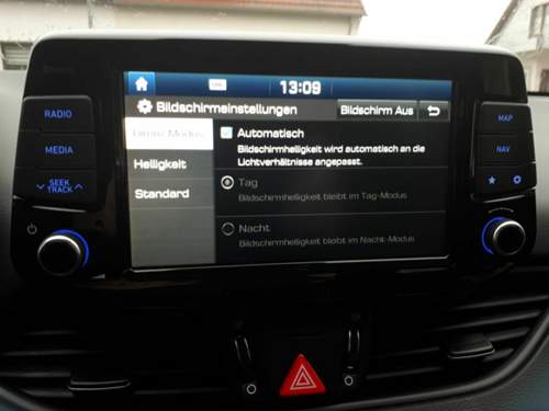

Also ich habe die große Multi Einheit verbaut aber die lässt sich über das Cockpit nicht dimmen. Nur in der Einstellung des Multi auf automatisch/ tag/ nacht

Hat Hyundai es inzwischen mit dem PD geschafft die Multimediaeinheit mitzudimmen wenn man das Cockpit runterdimmt?
Und ja der Tempomat ist nicht mehr Zeitgemäß. Da ist "VW" wirklich fortschrittlicher.
