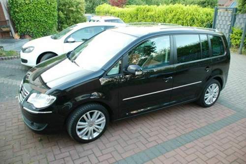

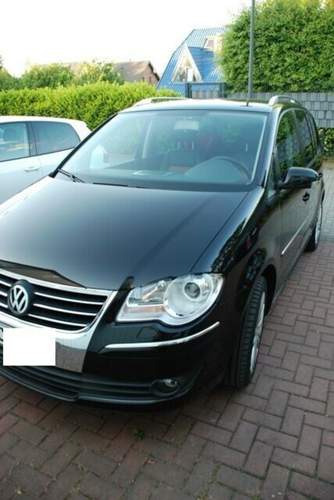

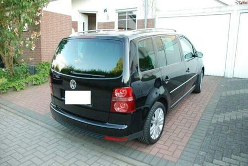

So,
hier mal Bilder von unserem Touran.
Gruß Gunn
Touran-tsi-mai-2011-31281
Touran-tsi-mai-2011-31283-bearbeitet
Touran-tsi-mai-2011-31289-bearbeitet
