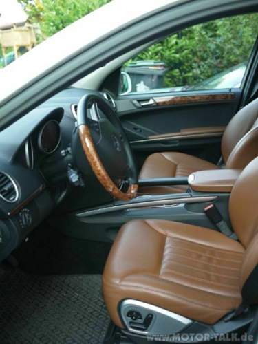

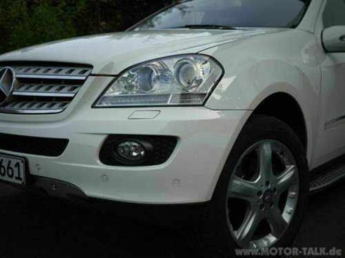

Hallo ML-Freunde,
ich brauche Euren Rat. Ich hätte die Möglichkeit, einen ML320CDI von einem Bekannten zu kaufen. Der Wagen ist EZ11/2007, hat 140Tkm drauf und nahezu Vollausstattung (inkl. bspw. Airmatic, TV, Harman-Kardon Soundsystem, Entertainment-System, Designy-Lederausstattung, Keyless Entry). Ich bin den Wagen dieser Tage gefahren. Er fährt sich sehr angenehm und schön, eben ein tolles Reiseauto.
Nur: kann sich so ein Wagen angesichts der Laufleistung und der Ausstattung mit der Zeit zum Groschengrab entwickeln? An der Airmatic gab es offenbar eine Reparatur während der Garantiezeit. Ansonsten läuft der Wagen seitdem ohne Probleme.
Vielen Dank für Eure Tips und Ratschläge.
Thomas
