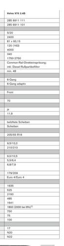

Mit dem Thema AHK fluche ich gerade auch herum welche da nun wieviel ziehendarf beim V70 als auch xc70 weil viele Nachrüst-AHK Versprechenmehr als Volvo freigibt. Beispiel v70 2.4d 163 ps mit 1.8t nachrüstsatz Brink 2t. Keine Info ob ich nun 2T ziehen darf.
Geht mir nur darum, dass ich dann die 100km/h am Hanger nutzen darf
Die 2t sind bis zu einer Steigung von 8% zulässig. Alles darüber 1,8t.
Hier würde ich mich immer an die Vorgaben des Herstellers halten. Egal was der Hersteller der AHK schreibt.

Also was ich mittlerweile raus habe ist das man die Nivos verbaut haben muss oder durch Volvo selbst nachgerüstet, dann dürfen der V70 und xc70 wohl 2t bis zu besagten 8% und weiterhin 1.8t bei 12%.
Und die Freigabe erteilt nur Volvo und muss dann noch durch den Tüv und in die Fahrzeugpapiere.

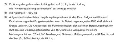

Ich will es ja gerade legal. Meine Infos sind aus der Preisliste des V70 von 2006.
Soweit verstanden sind mit Niveaus und Abnahme durch Volvo 2t bei 8% drin.
Das reicht für die 100km/h Zulassung für einen 1,9t zGM Anhänger.
Deswegen bewege ich das Gespann ja legal und ich will eben es legal hinbekommen. 😉
Zum Beispiel mit der Polizei, bisher wurde immer die Plakette am Anhänger überprüft und mit den Fahrzeugpapieren des Zugfahrzeuges abgeglichen. Im Zulassungsschein stehen die 8% nämlich bzw. müssen sie bei einer Abweichung von den 12% ekngetragen werden.
