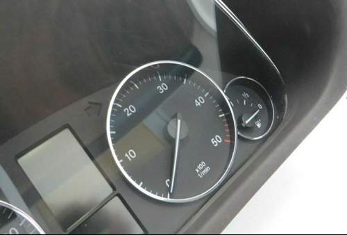

Laut meinem Prospekt gabs aber nur in der Sport-Edition einen anderen Tacho (silberne Skalenringe und Zeiger).
