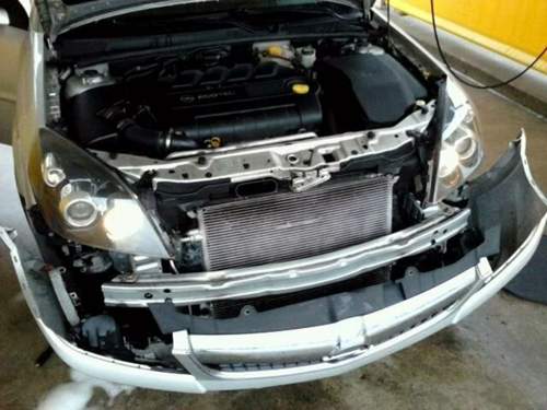

Mit Parkpilot meinst du doch die Einparkhilfe oder nicht? Also die Sensoren. Habe mir heute aus Neugier mal einen Vectra mit 150 Ps Diesel angeschaut. Als ich die Motorhaube öffnete, graute es mir ja. Da ist ja kein Platz für eine Bildzeitung. Wie willst du da bloß Lampen wechsrln. DA muss man ja mal eben die Front demontieren
Moin,
das ist egal welchen Motor Du drin hast , Luftfilter- und Batteriekasten stören immer da ändert sich nichts .
Auf der Faherseite geht es ohne was auszubauen denn den Schnorchel vom Waschwasser kann man abziehen . Auf der anderen Seite empfiehlt es sich den Luftfilterkasten auszubauen .
Und wenn einem beim Wechsel die Lampe runtefällt baut man eben mal fix die Frontschürze ab , das dauert wenn man weiß wie es geht keine 5 Minuten bei dem Wagen . Den Schweinwerfer dann noch zu lösen ginge dann in einer Minute , also alles halb so wild - so oft muss man da ja zum Glück nicht dran 🙂
Gruß Andre
Lampenwechsel
Das klingt ja dann doch einfach. Naja ich habe nur immer Pech, das mir diese Scheiß Kunststoff Ösen kaputt gehen. Naja Erstmal Fahrzeug kaufen, dann kann man immernoch Zerlegen
