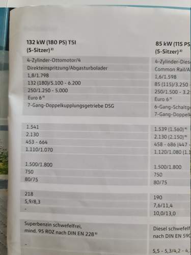

Hallo @koscri ,
mit dem 180 PS Beziner liegst Du falsch. Der 1,8 L wurde extra auf 250 NM gedrosselt, damit das DQ200 (7 Gang trocken) passt.
Daten
