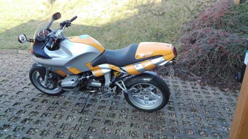

@kandidatnr2 schrieb am 8. Januar 2023 um 18:25:30 Uhr:
Es gab auch eine in Gold/Silber.
Die 1100S muss so 2001/2002 gewesen sein.
2000er. Vorführer bei BMW, 2001 dort gekauft und immer noch da

Das ist ja mal eine schöne tdm 😁

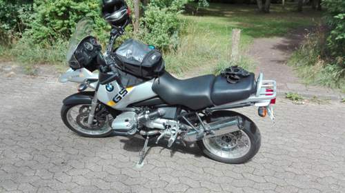

Hab noch eine in silber/gelb gehabt- aber irgendwie auch keine TDM🙂
GS
