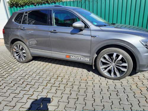

Moin
Ich habe einen Allspace mit 150PS TDI und DSG Highline aus 11/2019 und bin sehr zufrieden. Ich würde ihn immer wieder kaufen. Beim Tiger ohne Allrad kommt bei 100.000Km eine Spülung / Ölwechsel vom DSG. Das sollte man auch unbedingt machen. Dann läuft das DSG einwandfrei. Bei meinem, ich habe Allrad, da ist das alle 60.000Km fällig plus ein Ölwechsel und Sieb reinigen in der Haldex Kupplung vom Allrad. Ansonsten halt die üblichen Service Intervalle vom TDI.
Gruß Vari
4 Motion
