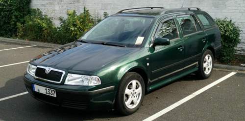

also mein Octavia, BJ 2001, 102PS, Ambiente hat jetzt 194.000km, gekauft habe ich ihn mit etwa 156.000km.
Technisch ist der wohl in Ordnung, Kupplung ist die erste, ZR+WP wurden einmal getauscht (vom Vorbesitzer).
Habe nix großes gehabt, außer dem Nockenwellenpositionssensor, der war leider teuer weil der ZR mit runter musste (ca. €540 beim freundlichen). hat jetzt noch HU+AU bis 2018, würde den jederzeit wieder so kaufen. hab allerdings auch Glück gehabt, der Vorbesitzer hat jede einzelne Rechnung aufgehoben und immer alles machen lassen.
Natürlich sieht der mittlerweile nicht mehr sooo dolle aus, mit meinen 100kg (mit Hose und Jacke :-B) haben den Fahrersitz doch etwas leider lassen. Da ich mitten in der Stadt wohne, sind auch diverse Kratzer und Dellen dran, macht mir aber garnix und sind auch bei dem Fahrzeugalter denke ich egal.
Da ich demnächst einen Firmenwagen bekomme, steht der Verkauf des geliebten Octis an, werde ihm ein wenig nachtrauern. Aber erst mal wird er mich solide über den Winter bringen, da bin ich mir sicher.

Mein "Danke" hast du (auchnureinatuo) für das Foto bekommen. Mit nem weinenden Auge musste ich an meinen O1 zurückdenken, der genau so aussah. Ich bereue die Entscheidung, auf den O3 zu wechseln, nicht aber ein wenig Wehmut kam gerade schon auf 🙂
