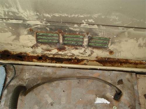

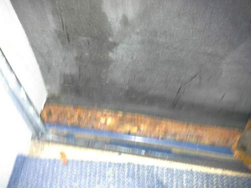

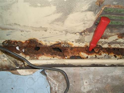

Fugenrost ist sozusagen die Spitze des Eisbergs. Es ist Rost, der von innen kommt und sich irgendwann außen zeigt. Wenn Du diese Fugen öffnest kommst Du nicht allzu weit, du musst schon von der anderen Seite ran, also z.B. Küche raus und sehen was sich da so bietet. Wenn das weiter fortgeschritten ist, dann ist der Boden innen durch und der Rost kann weiter unten im Schwellerbereich blühen. Bei mir waren es beide Schwellerenden. Ich hatte gute Hilfe von jemand, der wirklich gut schweißen kann, der hat alle Stellen, die befallen waren, rausgetrennt und ersetzt. Außerdem haben wir das untere Blech (direkt über dem Schweller) durch ein Reparaturblech ersetzt. Aber die wirkliche Schwierigkeit war um die Wagenheberaufnahmen rum, wenn es da hinten unten durch ist, dann ist das eine aufwändige Reparatur, die mit Sachkunde ausgeführt werden muss, weil das dann eben tragende Teile sind, die Du einzeln anfertigen musst.
Ich finde nicht, dass der ganze Bus Murks ist, aber etwas verbastelt. Ich kann Herd und Spüle sehen, aber keinen Kühlschrank. Ich kann nur eins statt zwei dieser Lüftungsgitter sehen, das befindet sich aber hinten, wo es sicher keinen Kühlschrank gibt. Außerdem ist mir diese kleine "Nase" aufgefallen. Diese sitzt an der rechten B-Säule zwischen den beiden Türgriffen. Das ist eigentlich ein Abgaskamin, hab auch so einen an meinem Bus. Aber an dieser Stelle...? Also die Gasanlage und ob sie so zulässig ist wäre auch noch zu hinterfragen.
Die Lautsprecher in den Türen vorne scheinen unterschiedlich groß zu sein, an der Fahrertür ist ein gößerer? Jedenfall passen in diese Türen normalerweise nur diese kleinen speaker rein, 10cm, alles Größere bedeutet, am Blech rumzuscneiden - gut, jeder wie er will. Die Fensterkurbel scheint ja noch rum zu gehen....
Vor allem aber schätze ich die sichtbaren Rostschäden als umfangreich ein, zumal keiner weiß, was unter der Beplankung hinten noch so zum Vorschein kommt und wie die Radkästen innen aussehen. Der Rost beim Tankdeckel wird meistens unbemerkt begleitet durch Rost hinter Tankrohr und Ausgleichsbehältern, das sieht man erst, wenn man genauer schaut. Aber das können schöne Löcher werden, die dann an der Rückseite der Kästen unter den Vordersitzen im Innenraum zunächst nur kleine Roststellen zu sein scheinen, wenn Du dann mal reindrückst, passt der Finger durch.
Also schau Dir das genau an, sei kritisch! In dieser Kaufberatung sind die kritischen Stellen gut beschrieben, leider ist sie zur Zeit "!in Arbeit", keine Ahnung ob für länger.
Zum Preis sag ich nichts, außer so wenig wie möglich, ich glaube, Du kaufst Dir viel Arbeit. Aber: Von hier aus gesehen. Vielleicht sieht er "life" besser aus.

02-schweller-poroes
03-innenseite-rost
12-unter-b-saeule-li

aber deine bilder sind schon ziemlich krass. nur sehe ich auf den straßen diverse busse wo diese fugen so rosten und frage mich da: sehen die von innen alle so aus? und wie lange dauert es dann, bis die komplett auseinanderfallen.

Die sehen alle so aus, wenn man nicht vorher rechtzeitig was dagegen tut. Deshalb müsstest Du bei der Wundertüte eben die Küche rausmachen und nachschauen, um sicher zu gehen.

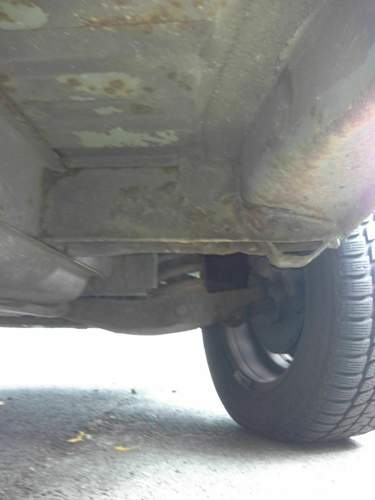

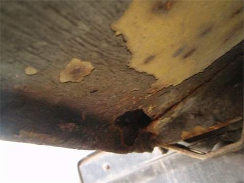

Ich hab mal hinter die küche geschaut. Schönes braunes nest. Bilder hab ich angehängt. Und das erklärt einiges.
Die radläufe sahen ganz ordentlich aus. Aber ansonsten ist fast der gesamte unterboden mit braunen flecken übersäht.ich hab auch hier mal fotos angehängt. Da lagst du mit deiner Einschätzung "sehr viel Arbeit " whl richtig. Diesen rost zu entfernen hätte wohl gedauert

->der trägerrost den papajupe da zeigt ist selten. das ist meist nur, wenn's eine grazer karosse ist (alle syncro, und auch ein paar späte behörden 2wd) oder eben wenn die karre wirklich extrem ungünstig behandelt wurde (unfallschaden, ständiges salz, ungünstiges parken auf nasser wiese usw)
->das normale ist dass der t3 an den trägern eigenltich kaum rostet. der rost sitzt dagegen in den fugen - dort wo 2 oder 3 bleche aufeinanderliegen).
siehst du den rost aussen an der fuge ist's innen durch. das muss nicht heißen, dass du direkt ein loch siehst aber dauerhafte rostBEISEITIGUNG heitß:

Davon abgesehen zeigen die Bilder, die digga_fish gepostet hat, heftigen Rost auf dem Blech hinter den "Küchenmöbeln", da ist dann auch mit zu rechnen, dass es weiter unten auch gut rostet. Bei meinem Bus, Bj 82, nicht aus Graz, lag die Ursache sicher an eindringemdem Spritzwasser über die Lüftungsschlitze unten (bei dem Kaufangebot aber nicht vorhanden), an Undichtigkeiten im Abwasser und vor allem (!) an einer nicht vorhandenen Plastikfolie als Dampfsperre (wie beim Kaufangebot). Die warme Luft kondensiert am kalten Blech, es entsteht Wasser, das da hinten nicht verdunstet sondern nach unten abfließt und das Blech im Lauf von 25, 30 Jahren ruiniert.
