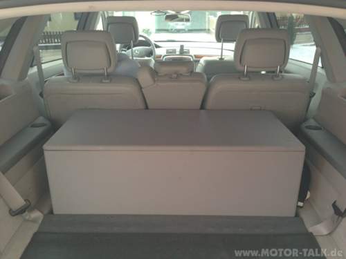

Ich habe ich die 3 reihe entfernen lassen und dafür ein 120l ( 90l ) Gastank ein bauen lassen, da ist der Kofferraum nur noch zu 2/3 nutzbar aber bekomme alles rein. Auch dann noch ein 2 Kinderwagen .
Wegen der wartung, service oder so gab es noch keine problemme bei mir.
Ich würde wieder ein R nehmen , schon wegen Ausstattung und Komfort und Platz ect.
Gruß Halbrotebachschnecke
Einige Bilder des LPG Kofferraums wären interessant. Beim Verkauf des Wagens werden sich allerdings nur wenige Käufer für diesen Sonderumbau interessieren.

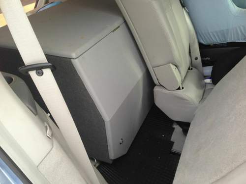

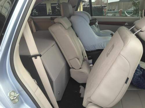

Hier mal ein paar Bilder,
von meinen Tank im Kofferraum , wie es gewünscht wurde...😛
Img-0743
Img-0747
Img-0746
+2
Danke für die Bilder zum Autogastank.Sehr schön gemacht. Schränkt natürlich den Handlungsspielraum des Rückraums ein. Beim Auftanken an Gastankstellen kann man bei nicht überdachter Zapfsäule ganz schön einregnen. Ist mir oft passiert.
hmm. danke für die bilder. mit dieser lösung könnte ich nicht leben. mal eine Meinung zum vergleich mit dem sharan/viano/t5: im sharan (alt oder neu) passt bei voller Bestuhlung auch nicht wirklich ein Kinderwagen rein. auch der zustieg zu hinteren plätzen ist nicht einfach. ein großer vor-, aber Nachteil zugleich sind die riesigen Pforten beim r:-) ein t5 ist sehr teuer und den bekommt man aktuell auch nur noch mit 4 töpfen. den viano gibt es wenigsten auch mit 6 töpfen. ich, und ich rede wirklich nur von mir, kann mit 4 töpfen nicht. den neuen sharan bin ich nur 5 Minuten gefahren und hatte genug.

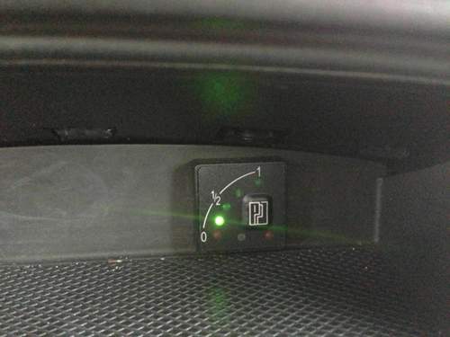

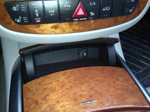

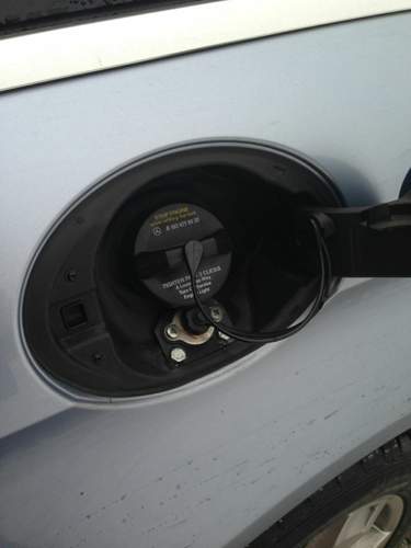

Ich glaube das ihr es missversteht mit den tanken...
es regnet natürlich nicht rein bei mir .
Habe 1 Bild vergessen , das erklärt wo ich Tanke oder wo der Anschluss ist 😉 .
Also egal was ich tanke ich muss an den Tankdeckel ran. Das wahr meine Bedingungen bei MB vorm Einbau, nicht das ich mich hin knien muss oder gar unter der Stoßstange rumfummeln muss wie es einige an ihren Autos haben.
Ach ja die Anzeige habe ich mir in das erste ablagefach in der Mittelkonsole einbauen lassen,da sieht man es nicht gleich.

Bis auf den tank sind alle weiteren details toll gelöst.
Das mit den Tank wahr ja so gewollt,
wenn ich das Auto wieder verkaufe das ich es in den Original zustand zurück bauen kann. Nicht wie die Firma aus Dresden ( Vortrieb ) die hätten Reserveradmulde abändern/verbreitern/lackieren und Konservieren müssen. Den Subwoofer im Kofferraum entfernen oder verlegen müssen. Meine HK hätte ich auch verloren und ich dürfte keine Klima im Fond haben, sonnst erheblicher aufwand laut aus sage ( Angebot ) von Vortrieb...
Und ich hätte ein 90l Zylindertank der ja bloß bei ca.65l Füllmenge besitzt bekommen.
Das ganze wahr mir zu aufwendig , am Auto so einen immensen Eingriff zu machen , da ich das ganze ja nicht mehr rückgängig machen kann und der Preis wahr dem zu folge auch nicht klein über 5500€ .
Deshalb die Variante von MB , wo es von MB selber eingebaut hat ,mit verkofferung/ filz/Lederbezug und sogar ein Mietwagen (14tage ) im preis mit drin wahren,und was so noch alles dazugehört, also Rundum-Paket der Preis lag bei 3600€.
Wollte dir nur erklären warum ich mich für diese Variante entschieden habe, das sie nicht jeden gefällt ist mir klar.
