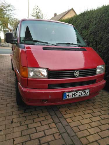

So nun zum Bus selbst,
es handelt sich um einen 96er T4 von einem Pärchen umdi 30-40. Die beiden haben den 1.9er TD Multivan vor 1 1/2 Jahren aus 3. Hand gekauft. Seitdem wurde das Schaltgestänge instandgesetzt. Die anderen Kleinigkeiten könnt ihr dem Inserat entnehmen.

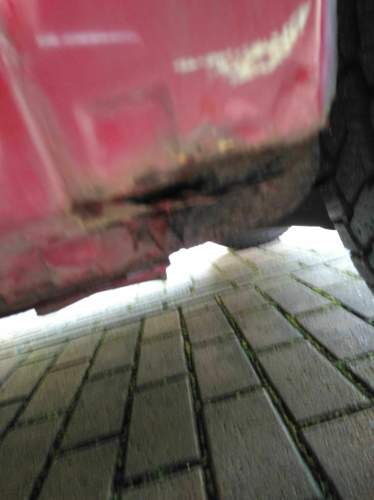

Hallo guten Abend, also mein erster Eindruck ist dass er Rostmäßig nach der TÜV Periode ordentlich Blech benötigt an den Schwellern. Momenten ist aber nichts durch.

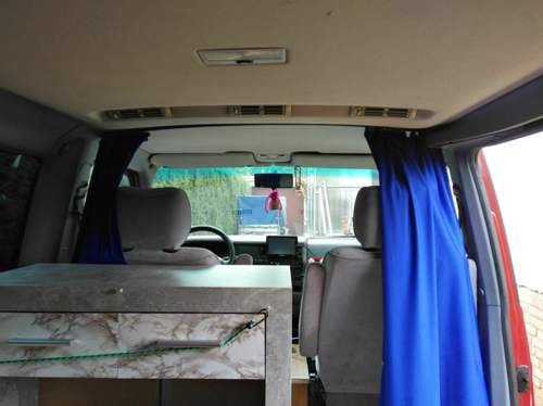

Der Campingausbau ist für mein Empfinden an vielen Stellen eine heftige Verschlimmbesserung. Es wurden die Armaturenbrett Mittel Auströmer demontiert um da ein billiges China Navi ranzuspaxen.
Zigarettenanzünder wurde durch so einen Verteiler auf einem Brett getauscht.... Verkabelung ist nicht so dass wahre.
Hinten ist ein (billiger?) aktiver Subwoofer funktioniert alles. Ist aber schlecht umgesetzt.
Die Rückbank wurde umgebaut das man eine plane Liegefläche hat. Allerdings kann da keiner mehr sitzen...
Gurthalterung links wurde einfach abgeflext.
Jetzt kommt etwas ganz komisches. Die Bodenplatte ist unter einem echt geschmacklosen Pvc mit Alubutyl verklebt. Aber wirklich komplett.
Was bringt das? Die Holzplatte wird ja wohl kaum dröhnen. Zum Glück ist es nur auf dem Holz und nicht auf dem Blech.
Pvc würde ich durch schwarzen Nadelfilz ersetzen. Wenn ich noch ne günstige Multivan Rückbank finde wäre das cool. Zusätzlich natürlich den Gurt wieder einbauen.

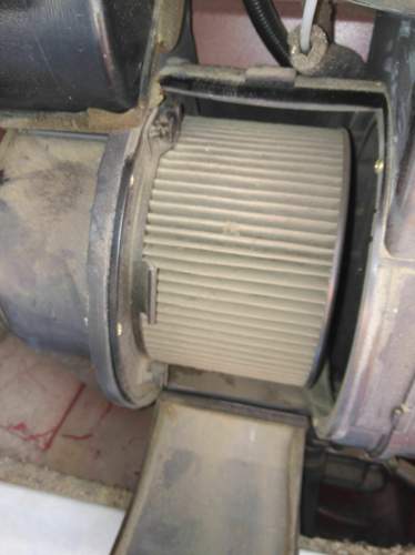

Gibts auch einen Pollenfilter für das v47 Gebläse am Unterboden?

Blechtechnisch tu ihn zumindest ordentlich konservieren, also Rost abschleifen soweit es geht ohne Löcher zu machen. Dann ordentlich Farbe drauf und Hohlraumschutz. Damit kann man ihn noch eine Zeit lang retten.
Was auch sehr hilft. Sind Plastik Radhausschalen. Gibts aus dem Nachbau.
Luftfilter gibts für die mittlere Heizung nicht, die saugt die Luft von der Schiebetüre an.

Das mittlere Gebläse saugt also Innenraumluft an? 🙂

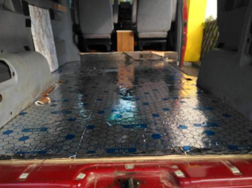

Gute Nachricht, die Bodenplatte ist original VW. Darunter ist nur wenig Rost.
Schlechte Nachricht:
Es ist alles voller Alubutyl 🙁
Ich mache erstmal möglichst viel sauber und halte Ausschau nach einer original mv Bank und günstigen b2bs
Hier ein kleiner Einblick

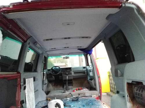

Wenn man erstmal anfängt......
Hört man nicht wieder auf
Nicht gleich schlachten!
Das Alubutyl ist doch ok, da kommt wenigstens kein Wasser drunter und er ist sicher deutlich leiser.
