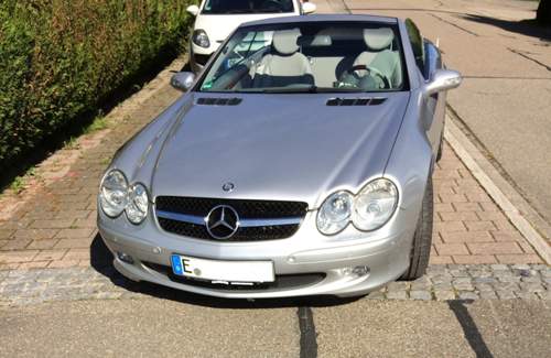

@benprettig kannst du bitte ein Bild von dem Grill vorne an der Stossstange machen, ist das original?

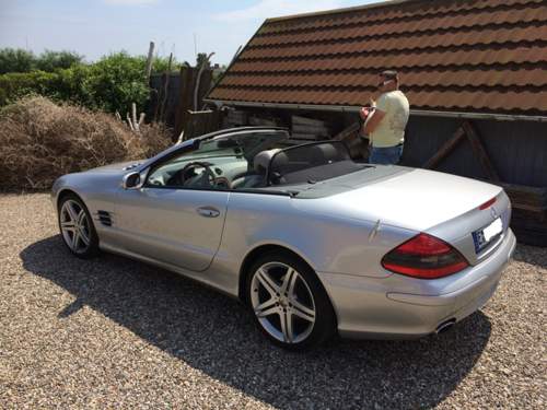

Wir haben den so gekauft, der Wagen hat die dunklen rot/schwarzen Rückleuchten, die Felgen und den Grill, was wohl AMG Design ist, so gehabt. Ich habe aber auch Ausschau danach gehalten, mir gefallen die Rückleuchten am besten, die roten, rot/weißen finde ich nicht so hübsch. Das das AMG ist, wusste ich damals garnicht. Der Grill gefällt mir so tatsächlich sogar besser als die 4 Lamellen.

Ich hatte den Grill mal raus, zum Säubern und den Stern neu einkleben. Es ist Zubehör, keine MB Teilenummer. Aber Qualität ist in Ordnung. Leider steht nicht drauf, welcher Hersteller.
