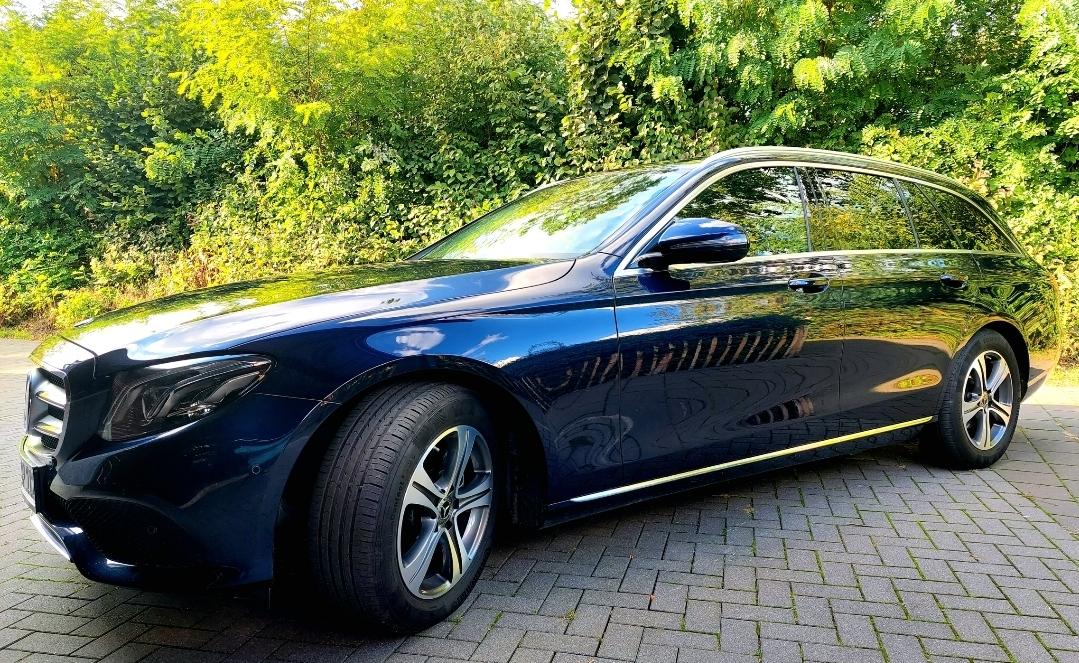

Fahre meinen E 220 d seit knapp 3 Jahren, 26.000 km, ziemlich ohne Probleme.
Jetzt 125.000 km. Modell 2019.
Leder
Sitzheizung vorne und hinten
Sitzklima
Abstandstempomat
Multibeam
Head-up-Display
Standheizung
Aktiver Verkehrszeichenassistent
Aktiver Spurhalteassistent
Aktiver Spurwechselassistent
Totwinkelassistent
usw usw!
Super Auto und mit der Ausstattung kaum zu finden...
