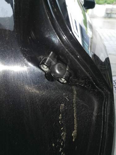

Hallo Q5 Gemeinde.
Ich bin gerade auf der Suche nach einem Q5 und habe auch schon die vielen Beiträge durchgesehen die mir schon geholfen haben.
Bei der Besichtigung eines Q5 3.0 TDI BJ 2012 sind mir allerdings ein paar Fragen geblieben, die mir vom Verkäufer etwas "dünn" beantwortet worden sind. Ich hoffe also auf eure Expertise!
a) Flackern Benzinstandsanzeige im Display -> angeblich nur eine LED wechseln?
b) Knarzen Heckklappe beim auf und zu machen -> sollen alle Q5 haben?
c) Ölstandsanzeige: Nach einer halbstündigen Fahrt (Motor warm) und anschließendem 5min stehen auf Level Minimum -> soll vollkommen normal sein?
Danke für einen Feedback!

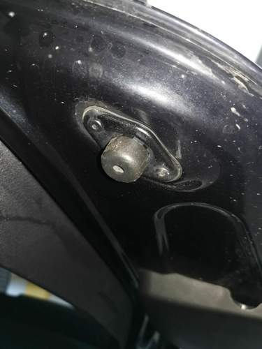

b) Ich habe die Heckklappe ein paar mal auf und zu gemacht und immer wieder gleiche Knarzen (evtl. die Dämpfer?)

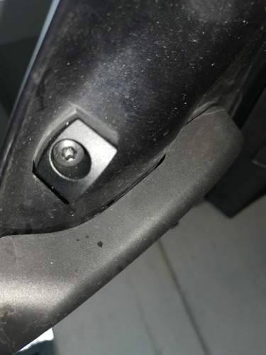

Hallo zusammen
Zur Heckklappe:
Ich hatte die selben Geräusche.
Abhilfe :1.Komplette Gummilippe mit
Pflegemittel behandeln.
Wichtigster Punkt :
Alle Gummipuffer total 8Stk.gut "eincremen"
4Stk.am Deckel.
4STK. am Chassis.
Deckel mehrfach öffnen, schliessen evtl.,
wenn die Puffer stark vertrocknet sind, nachbehandeln.
Gruess Felice

b) Ist sowohl beim schließen als auch dem öffnen / das mit dem Schmierung sehe ich mir beim nächstenmal an!
Euren Antworten entnehme ich, das die von mir beschriebenen Punkte nicht normal sind und der Q5 etwas "Pflege" notwendig hat. Somit kein Kauf!
