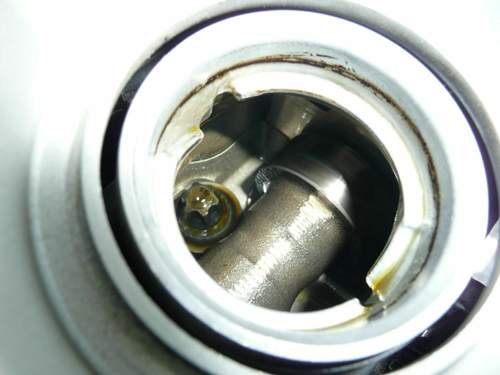

Seppi223 hat recht. Ein Blick in den Öleinfüllstutzen kann nicht schaden. Nur bei machen Motoren sieht man nicht die Mechanik.
Beim Z16XE kann man schön auf die Nockenwelle schauen.
Ein regelmäßiger, jährlicher Ölwechsel hält den Motor von innen sauber.

So wie auf dem Bild von Papasmobil sollte es unter dem Öleinfülldeckel aussehen und das kann auch bei 100.000 km so aussehen.
Denn so sehen meine Benziner auch aus unter dem Deckel.
Wenn an den Ölwechseln beim Kaufobjekt gespart wurde, sind andere Wartungsarbeitung wahrscheinlich auch überfällig.
Ein Blick ins Serviceheft ist ebenfalls beim Kauf wichtig.
