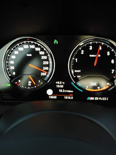

Ich bin heute auch wieder 400 km durch die Gegend gerollt, größtenteils unlimitiert.. da ist die Automatik halt schön da sie die abgeregelten 250 km/h problemlos im 8. Gang bei 3800 U/Min. (500 Nm @ 3800 U/Min. = 270 PS) parat stellt und das Drehzahlniveau entsprechend gering bleibt.
Der Handschalter hat vermutlich im 6. Gang erst seine Vmax und man hat entsprechend ein deutlich höheres Drehzahlniveau. AT ist in dem Falle also wirklich sparsamer da noch zwei Schongänge vorhanden sind. Ich hab ihn oft einfach in M8, der 8. Gang reicht von 60 km/h bis Vmax. Stell mit den als 6-Gang-Handschalter aber trotzdem sehr spaßig vor. Kann dich voll verstehen dass du ein manuelles Schaltgetriebe möchtest.
Ist das wirklich Vollgas? Meine F23 (ohne OPF) regelt erst bei Tacho 258 km/h ab.
Ja Abregelung ist idR beim M140/240 bei Tacho 257-258kmh (Digitaltacho) was dann nach GPS 250-251 kmh sind
Die 258 km/h macht meiner (06/21, einer der letzten 20) nicht, Tacho immer nur so wie auf dem Foto. Er läuft aber auch so hart rein in den Limiter (im 6. Gang) dass man leicht nach vorne nickt, also das ist definitiv der Limiter da.
Der Tacho hat über den gesamten Bereich nur max. 1 km/h Abweichung, bei Tempomat 50 sind es GPS auch 50, bei 120 sind es 120, erst ab 180 schwankt es dann zwischen 0 bis 1 km/h Voreilung. Das ist einerseits toll (ich hasse es wenn Tachos 5 oder 10 km/h vorgehen weil ich wissen will wie viel ich reell fahre), war aber unerwartet. Laut GPS (PerformanceBox) hat er im Limiter bei Vmax 251 / 252 km/h schwankend.
Reifen (Sommer und Winter) sind die normalen 18 Zoll 225er vorn und 245er hinten, d.h. die Michelin Pilot Supersport (kein Runflat) die eben ab Werk drauf waren. D.h. man sollte von ausgehen dass der Tacho auch auf diese Reifen (Abrollumfang) programmiert ist. Aber da kommt eh der M2 Tacho rein, dann hab ich auch Luft nach oben wenn ich ans Steuergerät gehe.
@tommy_c20let
Man kann den Tacho auch so kodieren dass er nicht mehr (diese typischen ca 3%) voreilt sondern die realen GPS Werte ausgibt.
Das machen viele beim vmax-Sperre entfernen gleich mit damit der Digitaltacho nicht mehr bei 259kmh mit der Anzeige aufhört, dann läuft der Digitaltacho auch weiter bis 300kmh …oder sogar auch > 300kmh (per BimmerCode zb)
Vielleicht hat das ja jemand an deinem Auto gemacht ?!
Hmm, erste Hand war die BMW AG München (Kennzeichen M-GT....), vielleicht wurde ja was codiert. Hab zwar MHD Adapter da (wegen XHP), hab sonst aber noch nix am Auto gemacht oder geschaut. Bimmercode hab ich mir gestern Abend runtergeladen da ich jetzt bis nach Ostern Urlaub habe und mir dann den ganzen Kram endlich mal anschauen wollte.
Aber wenn er GPS-Werte ausgibt, was ist dann im Tunnel wo er kein GPS hat, nimmt er dann wieder den ABS-Ersatzwert? Die km/h digital anzeigen tut er aktuell nicht, wenn ich den BC durchzappe hab ich nur Verbräuche, Öltemp und so Zeug. Vermutlich kann man das dann auch mit Bimmercode freischalten? Bin die Kiste bisher einfach nur gefahren und hab mich noch nicht viel mit sowas beschäftigt. 🙂
„Kombi2 BC_Korrektur“ muss man auf „nicht_aktiv“ setzen damit er >260kmh anzeigt.
Dann wird auch der Tachovorlauf geringer.
Bin mir jetzt aber auch nicht sicher ob er wirklich GPS Werte anzeigt oder nur die Tachotoleranz-Korrektor (Vorlauf) vermeidet
