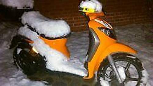

Ansonsten ist der Piaggio Liberty der bisher am meisten verkaufte Piaggio-Roller überhaupt. Das hat seinen Grund in seinem hohen Alltags/Nutzwert. Auch wenn er kein großes Helmfach hat. Ich habe auch einen (alt, aber in einer tollen Farbe) und der ist mittels griffiger Winterreifen aus Sachsen bei wirklich jedem Wetter immer zuverlässig im Einsatz. Leistung hat Piaggios Hi-Per2-Block sowieso. Kauftip!
Schaetzchen-liberty-gestern-im-schnee
