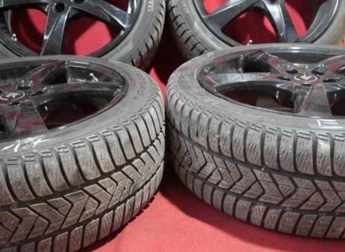

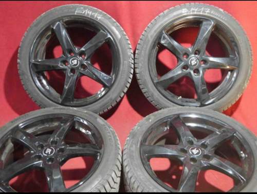

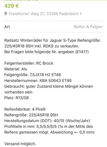

Ich habe mich jetzt für ein Satz gebrauchte Winterreifen auf Felgen entschieden.
Das vor Facelift ist eingetragen und der Hersteller wurde von mir informiert das er bitte das Facelift auch eintragen lässt.
Sollte die Eintragung nicht erfolgen lass ich es darauf ankommen und fahre damit durch die Gegend in der Hoffnung das es gut geht.
Fotos im Anhang :D
450€ mit Versand und Pirelli Reifen.
Für den Preis kann man denke ich nix sagen. Sind halt nur H Reifen, da muss man dann mal ein paar Monate lang den Gasfuss beherrschen :D

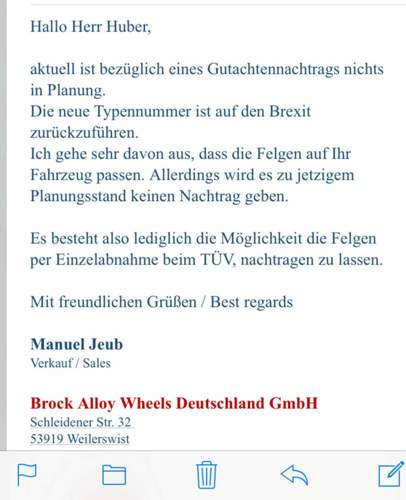

UPDATE bezüglich Typennummer/Felgen
Habe heute morgen wie schon geschrieben die Herstellerfirma meiner Felgen angeschrieben.
Im Anhang seht Ihr die Antwort.
Es wird wohl auch in Zukunft nicht viele eingetragene Felgen für Englishe Facelift Modelle geben...
am 15. August 2019 um 14:47
Danke für die Info. Eine gibt's ja schon mal, wenn gar nichts mehr anderes kommen sollte wird es halt dann Brock RC. Mal abwarten ;-)
