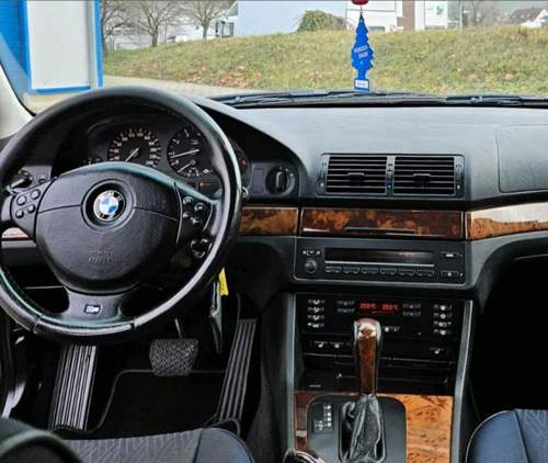

Beispiel Bild 1
Umbau auf M Lenkrad!
Erläuterung hierzu:
https://www.motor-talk.de/.../lenkradumbau-t8061273.html?...
Duftbaum
Falls das Fahrzeug im Innenberich moderich riechen sollte, könnten innen die Türtafeln undicht sein, wodurch Wasser von aussen in den Innenraum eintritt. Dieses sammelt sich dann unter der dicken Schaumstoffisolierung im Fußraum

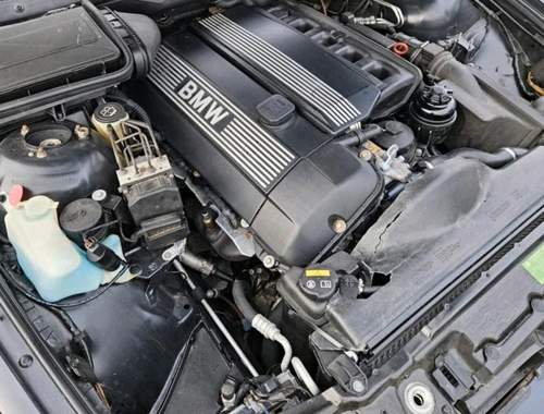

Der Motor hat eine Steuerkette und keinen Zahnriemen. Wenn mit dem Zahnriemen der Keilrippenriemen (Dieser treibt u. a. den Generator, die Wasserpumpe, die Servopumpe für die Lenkung und den Klimakompressor an) gemeint sein sollte, dann erklärt sich auch die beschädigte/durchschlagende Abdeckhaube für den Lüfter (Siehe Bild 2). Folglich wurde der Keilrippenriemen wahrscheinlich erstmals erneuert, als dieser gerissen war. Somit erfolgte keine gute Wartung des Fahrzeuges im Vorfeld.

Bei einem "Fanatiker" hätte ich nicht erwartet, dass die Hälfte vom Bordwerkzeug fehlt und das ist der erste E39 mit gewechseltem Zahnriemen, den ich sehe. 😁 Ja, gepflegte E39 werden mittlerweile teuer, aber bei 5 Scheinen sehe ich den nicht...
Das mit dem Zahnriemen dachte ich mir auch "ja nee is klar". Nicht bei einem BMW. Und die "Handynummer" hat eine polnische Vorwahl. Sehr kurios...
