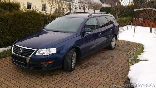

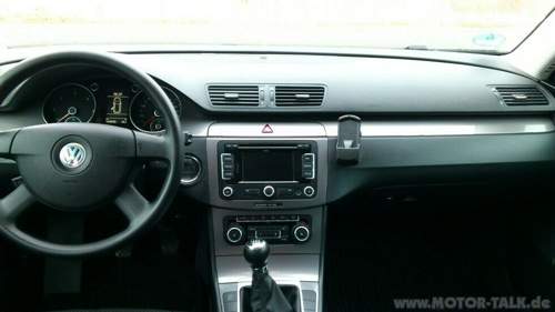

UPDATE !
Hey Leute seit gestern kann ich mich nun auch Passatbesitzer nennen und habe mich für folgenden Wagen entschieden:
VW Passat Trendline 2,0 TDI CR
Erstzulassung: 02.2010
Kilometerstand: 160000 km
Leasingrückläufer Lückenlos Checkheft VW
Businespacket mit Navi und Klimaautomatik, RDK, Multianzeige Plus, Regensensor, Lichtsensor uvm.
8 Fach bereift und letzter Service bei 149000 km
Preis: 8900 Euro
Ich würde sagen der Preis ist sehr gut musste auch verdammt schnell sein sonst wäre er weg gewesen.
Jetzt habe ich aber noch paar fragen:
Zahnriemenintervall ist laut Serviceheft bei 210000 Km ? Kann man das wirklich riskieren ?
Kann man die Automatische verriegelung bei losfahren noch aktivieren ?
Kann man die RDK Sensoren deaktivieren ? (Großes System)
Danke schonmal :-)
