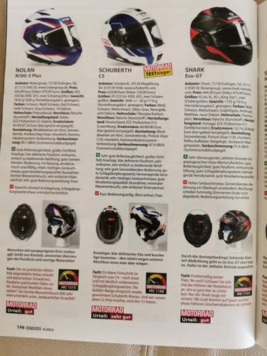

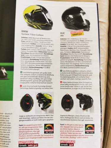

Anbei ein Auszug aus dem Klapphelmtest in der Motorrad 09/22
Vielleicht hilfts

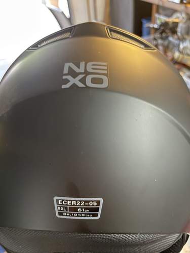

Mein Lieblingshelm ist ein Jethelm von Nexo. Wegen des Gewichts. Wie angenehm beim Tragen.
976197f1-9024-4f40-917e-3412406dfa6f
Ich hab mal das Foto von einem gesehen, der seinen Jethelm mit Füllung beim etwas längerem Straßenkontakt getestet hat. Sah nicht so toll aus...
Jaja. Die Diskussion gabs ja auch hier schon öfter. Es gibt das Unfallszenario, welches man mit einem Jethelm überlebt und mit einem Integralhelm nicht. Man muss schon vorher wissen, wie man stürzt, dann hat man auch das richtige Equipment dabei. 😉
