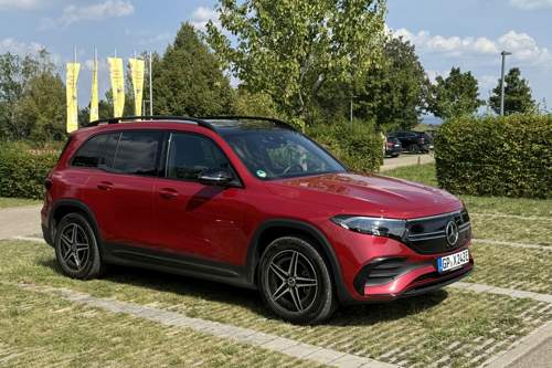

Die Ängste der Deutschen kann man sich beim Kauf eines Jahreswagens jetzt zunutze machen ! - Ich habe das auch im August getan.
Unseren EQB - noch kein Jahr alt und nur 9.772 km gelaufen, mit einer sehr vollständigen Ausstattung - habe ich für ca. den halben Listenpreis kaufen können, wenn man die Überführungskosten eines Neuwagens mit einrechnet.

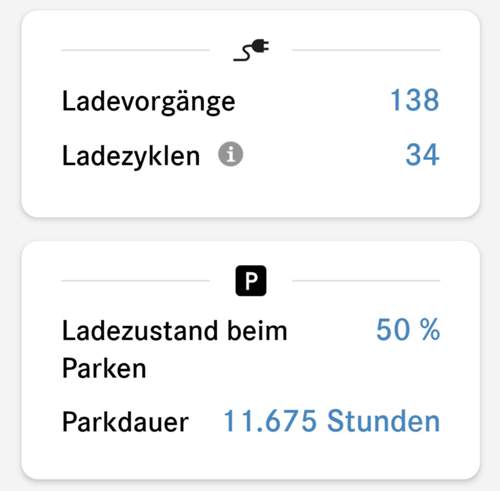

So, jetzt aber nach dem emotionalen noch eine konstruktiven Beitrag zur Kaufberatung:
Wenn man einen gebrauchten Mercedes kauft, sollte man sich beim Vorbesitzer die Nutzungsstatistik des Akkus zeigen lassen. Der EcoCoach loggt alles mit und man kann das zum Glück ankucken (hier mal ein ausdrücklliches Lob an Mercedes!) (zu finden unter "Persönliche Bilanz / Gesamt"😉
Meine Daten mal als Idealbeispiel im angefügten Bild.
Hier sieht man den durchschnittlichen Ladezustand beim Parken.
Die 50% sind ideal aber im Normalfall nicht notwendig. 60-70 sind auch noch ok. Bei mehr würde ich die Finger davon lassen.
Der durchschnittliche Ladehub errechnet sich aus (Ladezyklen/Ladevorgänge), bei mir also 34/138 = 25%.
D.h. im Mittel bewege ich meinen Akku zwischen 37 und 63% (50 +- 25/2). Das entspricht sehr genau der Realität.
Wenn ihr also einen EQA mit 75% Parkzustand und 50% Hub seht, ist es wahrscheinlich, dass der überwiegend von 50 bis 100% geladen wurde. Da besser Finger weg.
Daher ist es wichtig zu wissen, wer das Fahrzeug zuvor gefahren ist. Ich konnte die Fahrzeughistorie anhand der Fahrgestell-Nr. durch einen mir gut bekannten MB-Mitarbeiter mit Systemzugang checken lassen. Zumindest mein EQB wurde durch einen MB-Mitarbeiter schonend geladen (er war nie an einer Schnelladesäule über 22 kW) - er wurde fast ausschließlich an einer Wallbox des Mitarbeiters geladen, der die 80% nicht überschritten hatte. Diese Möglichkeit der Vorrecherche hat aber nicht jeder und aus Datenschutzgründen ist das wohl auch nicht so ganz legal.
Bei Jahreswagen von WA mit unter 10.000 km hätte ich jetzt weniger Sorge um den Akkuzustand. Die WA's gehen i.d.R. sehr sorgfältig mit den Fahrzeugen um - allein schon, um keine Unannehmlichkeiten bei der Rückgabe zu haben. Meiner hatte überhaupt keine Beanstandungen im Rückgabeprotokoll - was sich bei der Abholung auch bestätigte.

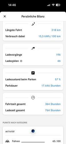

Na dann, da liegt meiner ja top.

Ja, sehr gut. Den könnte man guten Gewissens kaufen. Aber du wirst ihm ja hoffentlich erstmal treu bleiben ...

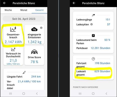

In Ergänzung zu meinem Post weiter oben (durchschnittlicher SoC) noch ein Tip:
Man kann auch leicht die durchschnittliche Ladeleistung bestimmen. (Lädt jemand immer am Schenllllader oder bei 11 kW oder noch langsamer ..)
Dazu gibt es im EcoCoach die verbrauchte Energiemenge (hier 2147 kWh) und die Ladedauer (hier 629 Stunden).
Ersteres durch zweites dividiert ergibt bei mir 3,4 kW. Mit Ladeverlusten gehen also im Mittel 3,8 kW ins Auto.
Stimmt perfekt. Ich lade praktisch ausschliesslich einphasig mit 16A = 3,7 kW und fast nie am Schnelllader.
Ich muss noch checken, ob er hier die reine Ladezeit misst, oder auch die Zeit, die er nach dem Laden noch angesteckt ist, obwohl nichts mehr reingeht. Das wäre schade und unsinnig. Aber so ungefähr stimmts trotzdem.
@Eddie_DL: ich fürchte, es wird die angesteckte Zeit zugrunde gelegt.
