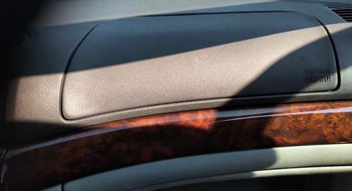

Eine Frage: die Airbag Verkleidung hier schaut irgendwie seltsam aus finde ich. Was meint ihr? Sieht das für Euch als ob der Mal draußen war? Oder kann das schnell auf Fotos/Winkel täuschen? Danke
Bild #211423125
Bild #211423128
Kann durch die Sonne passiert sein.
Sieht für mich auch aus, als hätte sich die Abdeckung über die Jahre durch Hitze verformt.
