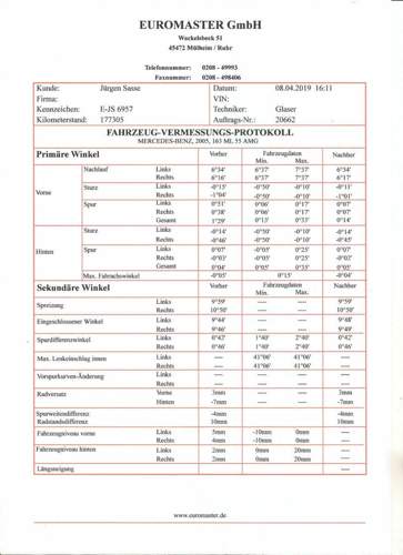

So, der ML steht wieder vor der Tür. Alles gut.
Erneuert wurde der Spurstangenkopf und das Axialgelenk.
Anschliessend wurde alles neu vermessen.
Vier neue Schuhe, Hankook Ventus ST RH06 285/50 R18 109W, gabs auch dazu.
"summa summarum" knapp 1000€. Sollte also wieder passen.
Morgen nochmal auf die Bühne zwecks "Klackern". Hab heute mal ein Öhrchen an
die betreffende Stelle gehalten und es scheint wirklich an der Abgasanlage zu
liegen. Wäre zu schön und vor allem kostengünstiger.
Vermessung Protokoll vom 8.4.2019
@onlyfor.foren schrieb am 8. April 2019 um 19:53:18 Uhr:
Stimmt doch gar nicht.
Bzw. Vermessen schon, aber nicht eingestellt...🙄
Das ist mal wieder so eine Typische Billig-Jodel Vermessung.
Stimmt Hinten nicht, stimmt Vorne nicht.
Erstmal die Falschen Basismeßdaten, oder hast du
deinen 350er Verkauf und nun einen 55er ?
Das einzige, (wie so oft) ist das die Spur eingestellt wurde.
Und das nicht mal besonders richtig.
LG Ro
