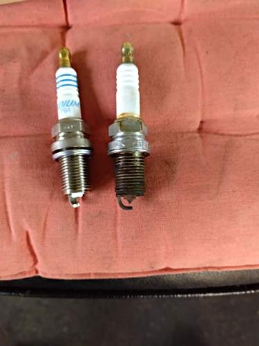

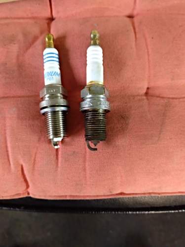

Heute mal die Zündkerzen gewechselt nach exakt 47324km von org. MB
auf NGK Laserline LPG 1. Siehe Bild 1-2.
Die 12 alten Kerzen sahen alle gleich verbraucht aus.
Mal schauen wie die Neuen nach 60000km (laut NGK) aussehen.
Gefühlte Mehrleistung genau wie Detlef sagte, 30PS pro Kerze. 😛

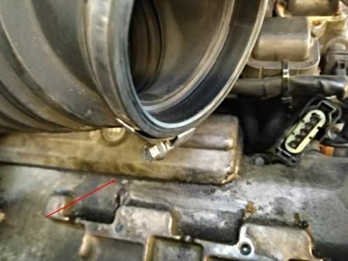

Dabei haben wir auch ein leichtes Schwitzen oben am Motor bemerkt, siehe Bild 3
Wurde erstmal gereinigt und wird beobachtet.

Kerzen sehen gut aus.
Deckel neu abdichten.
LG Ro
Den Deckel soll ich nach dem heutigen Reinigen ein paar Tage beobachten.
Dann kommt er runter und wird wohl nur mit Dichtmasse abgedichtet, oder?
