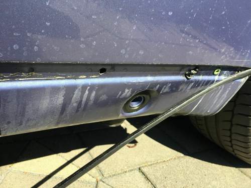

Hallo zusammen, ich wollte mich nach der Winterpause auch mal wieder zu Wort melden. Die Zeit meines Saisongkennzeichens ist ja nun gekommen. Leider war ich nicht clever genug die Batterie über den Winter aus zu bauen. Jetzt ist sie tiefenemtladen und leider eine neue Fällig. Das Ölstopkabel habe ich vor dem Winter schon montiert. Jetzt geht es darum den letzten Rost am Scheibenrahmen und im Bereich des Eintieges zu entfernen. Hat jemand schon eine die Seitenschweller demontiert? Muss ich dabei etwas beachten oder sind die nur mit Clips befestigt?
Noch einen schönen Ostertag!
Beste Grüße
Ole
Vorne und hinten am Radlauf sind auch Schrauben. Und unbedingt vorher neue Clipse holen, die Hälfte wird brechen und damit unbrauchbar.
Wenn du die Neuen hast schau sie dir an. Ich meine die werden immer nur rechts rum gedreht?
Ich hasse diese Schwellerverkleidungen mit diesem Plastikklippskram.
Bei den Clipsen gibt es verschiedene Versionen, da sollte man erst bestellen wenn man die in der Hand hat. Anbei ein Bild welches vielleicht hilfreich ist, auch wenn es die AMG Schweller zeigt. Oben sieht man die unterschiedlichen Clipse. Ggf. auch schauen ob die vier Dichtungen erneutert werden sollten, die härten aus und brechen dann meist an den Enden. Die sind aber "richtig" teuer...
Danke für die Ratschläge. Ich hoffe das dies für mich und meine geringe Schraubererfahrung umzusetzen ist, aber es muss ja schließlich gemacht werden. Bist auf die Clips kann ich ja dann nicht viel kaputt machen hoffe ich? Ich hoffe es erwartet mich keine böse Überraschung unter der Verkleidung.
Beste Grüße
Ole

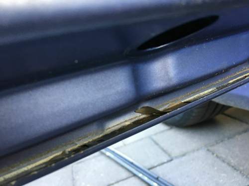

Moin Moin, ich habe nun endlich Urlaub und mit den weiteren Rostarbeiten angefangen. Gestern habe ich den Kofferaumdeckel versiegelt und insbesondere rund um das Schloss für ordentlich Schutz gesorgt. Die Türen waren ebenfalls an der Reihe. Unten den Dichtungen hatte ich schlimmes befürchtet. Allerdings war ich positiv überrascht. Ich hoffe das bleibt so.
Beste Grüße
Ole
Hier die gute Nachricht.

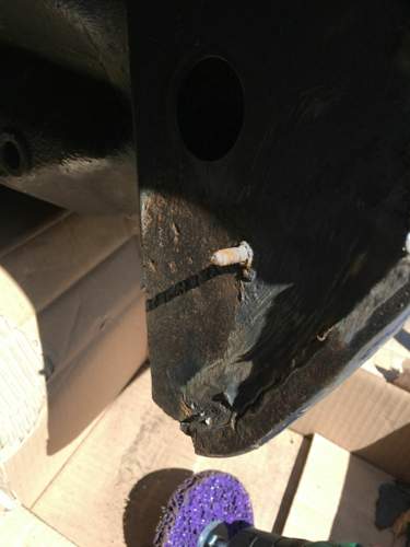

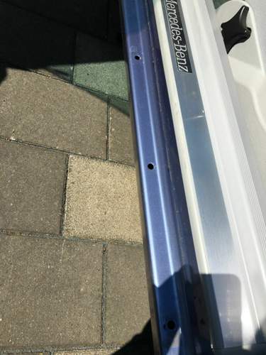

Heute ging es weiter. Die Schweller hatten schon ein wenig mehr Rost. Leider ...
Für das versiegeln der Türen hatte ich die Türpappen kurzfristig abgebaut. Seitdem schließen die Fenster nicht richtig, bzw. sie fahren nicht bis ganz nach oben. Es fehlt jeweils ca. 0,5 cm also die Distanz die sie sonst beim öffnen der Tür automatisch nach unten gefahren sind. Muss ich sie ggf. neu anlernen?
