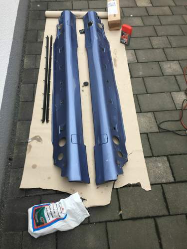

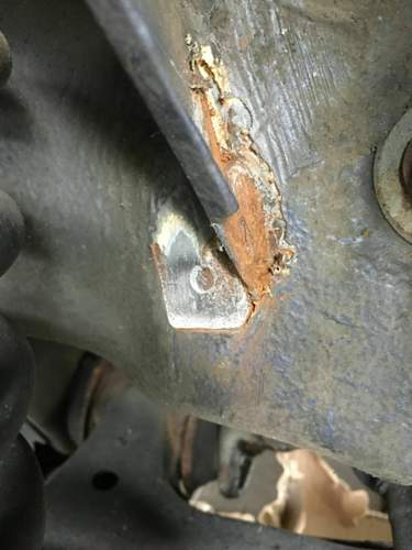

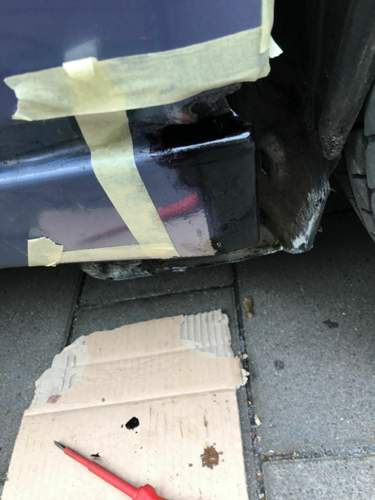

Hallo nochmal :-) ich habe jetzt die Radläufe und den zweiten Schweller entrostet, zum Glück ohne eine richtige Hiobsbotschaft gefunden zu haben. Der Innenkotflügel hat nur etwas Flugrost. Zur Sicherheit wollte ich den Kotflügel entfernen, habe ihn aber nicht ganz los bekommen. Im Türspalt hatte ich zwei Schrauben entfernt. Zwei weitere als seitliche Befestigung der Stoßstange und eine weitere als Befestigung des Kotflügels. Ich habe das Gefühl eine weitere ist im Bereich unter dem Lampentopf. Zumindest hakt es da. Eventuell ist aber der Kotflügel dort nur verkeilt und ich stelle mich blöd an. Zumindest konnte ich so erstmal erkennen, dass dort nicht viel Rost ist, aber wenn dann möchte ich es richtig machen und danach auch gut versiegeln.
Natürlich sind einige Klipse der Schwellerverkleidung gebrochen, aber dafür fahre ich am besten zum freundlichen oder? Für meine erste eigene Aktion mit dem Auto war es doch mehr Aufwand als gedacht :-D
Beste Grüße
Ole

@olbi123 schrieb am 01. Mai 2021 um 08:39:20 Uhr:
Richtiges Gefühl. Die Stoßstange muss ab, dann kommst du an die Schraube des Scheinwerfers. Ist durch den Kotflügel geschraubt und auch die Schraube oben am Scheinwerfer/Kotflügel muss raus.

Danke für die schnelle Antwort. Die Schraube am Scheinwerfer oben hatte ich auch raus, hatte ich nur vergessen zu erwähnen. Also tatsächlich komme ich an die letzte nur durch Demontage der Stoßstange? Dann verschiebe ich das nämlich lieber auf meinen nächsten Urlaub, ansonsten wird das zu viel mit den Einzelteilen. Schade.

Ich befürchte als ungeübter Schrauber bin ich da nicht so schnell. Einer der Kotflügel muss ohnehin leider ausgetauscht werden, da die vordere untere Kante mit einer der Befestigungen für den Schweller leider weggerostet ist. Mache dann idealerweise alles in einem Abwasch.
