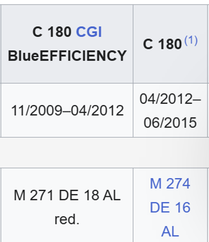

Sicher das es ein m271 ist? Der benz ist Baujahr 2011. Ich hätte gedacht das da schon der m274 verbaut wurde. (Korrigiert mich wenn ich falsch liege)

Leider nicht, laut Wikipedia wurden die M274 Motoren erst ab 04/2012 verbaut.
M271 - m274

6/2011 ist ein M271, der M274 kam im April 2012
