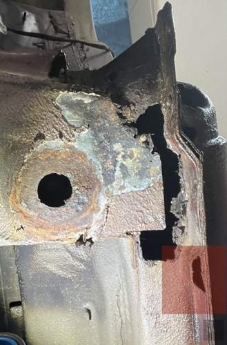

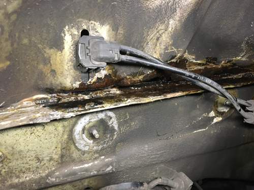

Ist der Verkäufer Erstbesitzer, sprich ist das Fahrzeug hauptsächlich im Norden bewegt worden? Fahrzeuge welche im Süden gefahren werden bekommen mehr Salz ab und sind daher in schlechterem Zustand. Die Karosserie ist galvanisch verzinkt, diese Schicht ist sehr dünn, diese baut sich mit den Jahren ab. Ist ja dessen Aufgabe um das edlere Metall in dem Fall Stahl zu schützen. Schau dir den Unterboden an oder lasse dir ein Bild schicken, daraus kannst dann schon so einiges ableiten. Ich habe meinen gerade nach 18/19 Jahren zum zweiten Mal am Unterboden aufgefrischt. War der Meinung dass er noch besser dasteht, aber an einigen Stellen ist er durch und benötigt neue Bleche. Bei der Heckklappe ist alle Mühe verschenkt, am Besten eine gut erhaltene gebrauchte/neuere besorgen. Ich hatte Glück und habe eine in top Zustand für kleines Geld bekommen. Allerdings eine geschlossene. Blech rausgetrennt, Scheibe eingeklebt, lackieren lassen und weiter geht’s. Defekter Klarlack würde ich als Schönheitsfeher sehen, betrifft mit der Zeit aber das ganze Fahrzeug.
Fahrerseite ausgel. Batteriesäure
Meiner linkes Radhaus
Wagenheberaufnahme vorne Beispiel

Der Viano ab Bj. 2006 ist grundsätzlich vom Rost her unproblematisch da verzinkt, außer vielleicht die Heckklappe am Griff und die Wagenheberaufnahmen sollten auch von Zeit zu Zeit kontrolliert werden.

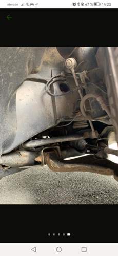

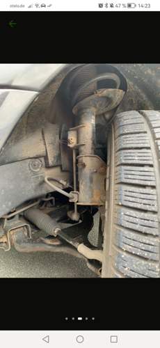

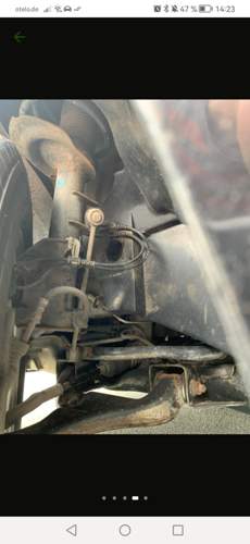

Bilder habe ich schon bekommen, ich finde das, das sieht nicht super aber für das Alter ok aus

Ich würde mir den Unterboden genauer anschauen. Die Wagenheberaufnahmen sind in dem Alter meisten durch. Wer das nicht selber schweissen kann, muss ordentlich was zahlen dafür. Heckklappe sieht auf den Bildern nicht so schlimm aus, muss man unter der Leiste genauer anschauen. Die Motorhaube sieht nicht schön aus. Wenn sie an der Vorderkante auch noch Rost hat, würde ich sie tauschen. Auf eBay kriegt man die günstig für 300-400 in Wunschfarbe lackiert. Habe ich wegen Rost vor zwei Jahren gemacht.
@Suzun
Ja, den Unterboden muss ich genau anschauen, daher plane ich auch bei der Probefahrt zur HU zu gehen. Dann kann ich den Unterboden genauer anschauen.
