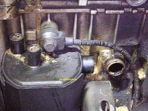

Neben einer zu 250% verstopften Ölfalle (anders kann man das nicht nennen) und das was ich oben schon sagte, kannst du dir vorstellen was alles neu rein gekommen ist.

Irgendwo hab ich auch noch ein Foto von Terwis Ölfalle damals...
Markus
Foto1328
Foto1342

Die olle Ölfalle bei dir kann so viele Folgeschäden verursachen, da ist es besser mal die 100€ und beim ersten mal vielleicht anderthalb Stunden Arbeit, in Kauf zu nehmen und dabei zu gehen, ist ja nun kein Hexenwerk.
Wenn der Motor seinen Druck nicht mehr los wird, dann kann es dir nach und nach alle Dichtungen und Simmeringe druch hauen und dann hast richtig Arbeit.
Spreche da aus Erfahrung.
