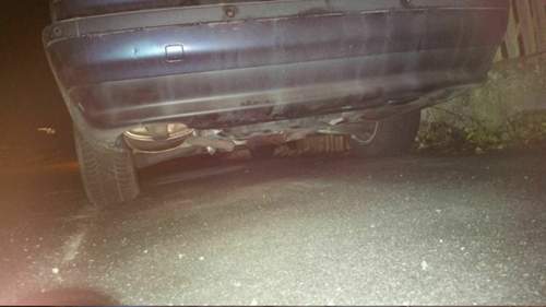

heute mal wieder was neues:
Der linke Auspuff hängt tiefer oder? Ist das normal?
Der Wagen war vor kurzem in der Werkstatt um die Handbremse wechseln zu lassen. Danach ist mir das aufgefallen. Was kann das sein?
