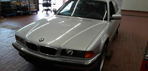

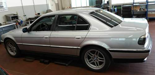

eigentlich wollte ich einen e320 w210 kaufen, nun ist mir aber ein 728i aus 1997 vor die Nase gekommen. Sonntag schaue ich ihn mir an.
Knapp 225tkm auf der Uhr, neue Bremsen, Tüv bis Mitte 2017.
Für mich gute Ausstattung. Verkäufer sagt, einziger Mangel: Display vom Navi ohne funktion. Kann man das einfach tauschen?
Ich achte auf Rost, gucke, ob die bremsen echt sind und was noch? Wie schaue ich, ob die Vorderachse ok ist? Habe mehrfach gelesen, dass das eine Schwachstelle sein soll... Habt ihr sonst noch Tipps? Was soll ich genauer angucken, auf was achten?
Ich wäre für eure Hilfe sehr dankbar!
Kaufpreis ist 2.200,-.
