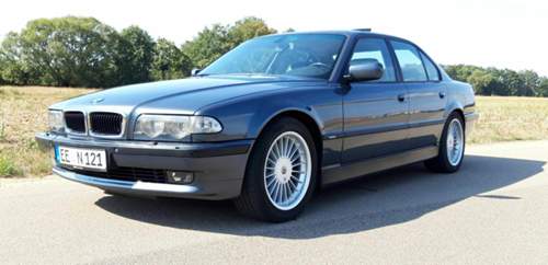

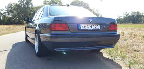

Das ist mein 728, den habe ich Anfang des Jahres für bisschen mehr als 5K gekauft und bis jetzt nochmal fast 2 K reingebuttert. Das liegt aber zum grossteil daran weil ich alles perfekt haben muss.
Ich habe das Vanos, die Steuerketten, Kettenspanner, Gleitschienen, Motor oben neu abgedichtet, Absaugung neu abgedichtet, KOMPLETTE VORDERACHSE Neu gelagert, Scheiben und Klötze vorne neu, bis auf Getriebeöl alle Flüssigkeiten gewechselt, Zündkerzen, sämtliche Filter, Klima desinfizieren und neu befüllen lassen.
Und mein Fahrzeug kommt aus zweiter Hand und hatte 152tkm gelaufen als ich es gekauft habe. Mittlerweile sind es auch erst 158tkm.
Gerade der Faktor mit dem ausgelutschten Vanos, speziell bei den TÜ Motor, bemerkt der Laie bzw jemand der noch nie einen M52b28tu gefahren ist nicht.
Das "Steuerkettenraseln" ist meistens auch nur das Vanos!
Ich würde so ein Fahrzeug ohne genügend Geld nicht kaufen.
Damit wird man nicht glücklich.
Und sonst halt :
Der Tank rostet eigentlich fast immer!
VANOS fast immer mit wenig oder keiner Funktion.
Nicht beeindrucken lassen wenn der Verkäufer sagt dass die koppelstangen oder ein "Querlenker" gewechselt wurde.
Schwammige Lenkung liegt oft am lenkführungshebel.
Rost selten an der Karosse, meistens Türe, Kotflügel usw.
Falls Kühler, Wasserpumpe oder Thermostat gewechselt wurden definitiv nachhaken WARUM! Und ob ein Defekt rechtzeitig erkannt wurde und der Motor nicht heiß gelaufen ist.
Viscolüfter auf Funktion testen.
Bei laufenden Motor Öldeckel abnehmen und Hand raufhalten! Bei sehr starken Vakuum ist die Kurbelgehäuse Entlüftung kaputt.
Klackern im Bereich der Ansaugbrücke!
Muss nichts schlimmes sein. Es kann die Disa sein, einfsch mal Stecker abmachen und hören ob das Klackern weg ist oder nicht.
Plötzliches absacken der Leerlaufdrehzahl liegt oft an der Vanos.
Auch wenn viele sagen der 728 ist schwach und einen lieber den 730i oder 735i einen ans Herz legen.
Würde ich immer den 728 nehmen!
Der 730 mit 25 PS mehr beschleunigt auch nur 0,2sek und der 735 mit 45PS 0,3sek schneller.
Wenn dann der 740i oder 750i
Ich könnte ewig so weiter schreiben ??

Da muss ich deutlich widersprechen.
Heckblech,hintere Radläufe,Schwellerecken,Wagenheberaufnahmen,Reserveradmulde,Seitenwand hinterm Rad, gammeln was das Zeug hält und sind bei vielen Exemplaren bereits durch.
Ansonsten durchaus richtig was du so schreibst und schöner Wagen 🙂
