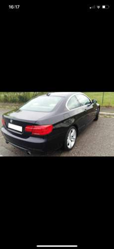

Ich habe einen gefunden e92 335i mit Xdrive
15.500 und 154.000 Km
Was würdet ihr sagen? Auf dem Bild sieht er sehr gepflegt aus und ist auch Scheckheftgepflegt
Am Preis kann mann sicher ein bisschen noch machen
Es wäre mein erst Auto
Ich habe max 15.000 Tsd zu verfügung und etwas braucht mann immer bisschen auf der Seite für anfällige Reparaturen
Kann man einen 335i mit 150000 Km kaufen ohne grosse Probleme zu haben oder sollte man lieber einen mit weniger Km Kaufen? Allerdings ist dan der Preis auch viel höher

Was soll man denn mit den Infos anfangen. Die Bilder sind richtig scheiße und Infos dürftig. Könnte also alles zwischen Glücksgriff und Rostlaube sein.
