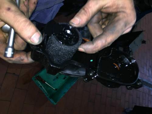

habe mir heute einen 320d angeguckt und mich in den Wagen verliebt. Das Auto steht für sein Alter gut bis sehr gut dar und hatte keine Mängel, die mir auf den ersten Blick aufgefallen sind. Kein Rost, keine Unfallschäden - Motor lief ganz normal - alles war Ok.. bis ich die Motorabdeckung abnahm und das sah:
https://www.youtube.com/watch?v=iThS6LQwJnQ
Der Besitzer meinte, dass er den Motordeckel sauber gemacht hat und deshalb sich an dieser Stelle wahrscheinlich das Wasser vom Saubermachen angesammelt hat.. Ich finde das jedoch fraglich. Meine Frage, mit welchem technischen Defekt könnte das zusammenhängen? Oder ist seine Aussage bzgl. des Putzens glaubwürdig?

Da ist entweder die Dichtung vom Öleinfülldeckel undicht. Kann auch einfach nur mal mit offenen Deckel angelassen worden sein, dann wäre der Deckel ähnlich versaut. Oder was am wahrscheinlichsten ist, die KGE ist verdreckt und verstopft und auch undicht, dann saut es dir das Öl in diesen Bereich ein. Kannst damit aber erstmal Problemlos fahren, solltest die KGE zeitnah ohnehin tauschen.

Ich persönlich vermute einfach, das die KGE einfach voll ist, noch nie getauscht wurde und das Öl sich selbst einen Weg nach draußen gesucht hat.
Ich war eben bei der Werkstatt meines Vertrauens. Habe Ihnen das Video gezeigt und die Werkstatt ist der Meinung, dass die Ventildeckeldichtung getauscht werden muss. Die Werkstatt meinte, dass wir im gleichen Durchgang den Ölabschneider mit tauschen sollten. Für das ganze möchte die Werkstatt 300€.
Ölabscheider = KGE sollte ausreichen. Ich glaube nicht das die VDD durch ist. Dann würde es ja am Motor entlang siffen. Schaue dir das mal an:
Profildichtung Nr.12 ist bestimmt durch, vom Deckel des Ölabscheiders. Da sifft es dann heraus und schön um die Injektoren herum. Ölabscheider hast du in 10 Min. selbst gewechselt. Wenn es das dann nicht war, kannst du immer noch die VDD tauschen lassen.
Unten das Bild von meinem Motor als ich vor einer Woche die Injektoren gezogen und zur Reinigung gebracht habe ;) . Ich kann es nur empfehlen. Das Ergebnis ist ein ganz weiches Laufgeräuch ohne lautes Nageln und Klappern.
@dseverse: du gefällst mir :D
Man tut was man kann ;) . Für eine Werkstatt lohnt sich das Wechseln des Ölabscheider allein leider gar nicht. Der muss ja 20 Minuten nur die blöden Deckel abschrauben, damit er da überhaupt richtig arbeiten kann. Tauscht in 5 min. den Ölabscheider, der als Teil fast nichts kostet und dann wieder Deckel anschrauben. Dann tauscht er lieber noch die VDD mit und verlangt dafür auch richtig Geld. Das andere muss er dann ja ohnehin ausbauen und tauschen. Wenn ich mich nicht täusche, muss er dann ja sogar die Injektoren ziehen und die Injektorschächte reinigen und dann kommt er am Ende daher und sagt, am besten die Injektoren auch gleich reinigen und dann reichen deine 500€ Rep-Budget nicht mehr aus ;) .
So, Ölabscheider ist gewechselt. Kein erneuter Ölaustritt sichtbar. #klopfaufholz :D

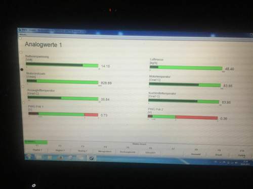

Kurz Frage noch: habe mich so in den Wagen verliebt. Sind die Werte auf den Bildern o.k. ?
Alles ok.
