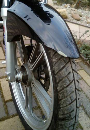

Ohne ausufern zur Besonderheit, dass SYM vorn und hinten (wohl aus Kostengründen) eine typische Vorderreifen-Größe verbaut. Wir hatten es schon oft hier, aber ich gebe gern zwei Fotos zur Erklärung nochmals her. Die identischen Michelin-Reifen auf meinem Foto haben zwei Laufrichtungspfeile. Bei Montage hinten genau entgegengesetzt zu vorn. Der City Grip (I und II) hat in der SYM-Größe nur den Pfeil für Montage vorn. Um ihn auch hinten zu verwenden, müssen Load- und Speed-Index stimmen und die Montage entgegengesetzt zum Vorderrad erfolgen. Einfach den SYM-Händler befragen, der kennt das...

@ "Multitina": Was Du schreibst, sind FÜR MICH "Böhmische Dörfer"! - Wenn ich mir die Profil-Struktur der Reifen auf Deinen beiden Fotos ansehe, stimmen die nach meinem Verständnis nicht mal annähernd mit dem Profil der Michelin City Grip Reifen auf der Michelin-Webseite überein... Wenn es zwei Laufrichtungspfeile gibt (Gegen-Uhrzeigersinn und Uhrzeigersinn, vermute ich mal), dann sollte es ja passen! Wobei: Wofür braucht man die dann überhaupt? Wie gesagt, "Böhmische Dörfer" für mich! - Ich würde die K66 nehmen! :-)
