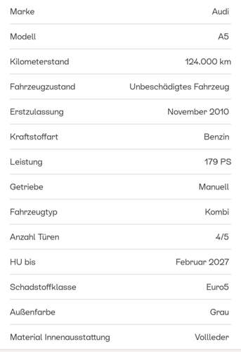

Ich habe vor mir nächste Woche einen gebrauchten Audi A5 mit einem 2.0 TFSI Motor mit dem Baujahr 2010 anzuschauen. Ich habe gelesen, dass der Motor nicht der beste sein soll den Audi gebaut. Allerdings scheinen die Ölabstreifringe der Kolben das größte Problem zu sein, zusammen mit den daraus entstehenden Folgeschäden.
Laut Verkäufer soll der Wagen vor 30000 Kilometer einen neuen Kolbensatz bekommen haben. Die Rechnung dazu kann er mir bei der Besichtigung vorzeigen.
Ich würde euch einfach gerne fragen, wie ihr die Situation bewerten würdet.

Werde ich mir auf jeden Fall anschauen.
Der Wagen soll laut ihm, seit ca 7 Monaten nur als Zweitwagen und gelegentlich von seiner Frau genutzt wurden sein.
Laut Anzeige ist er aus 2. Hand.
Ich Versuche morgen einen Termin in einer naheliegenden Werkstatt zu bekommen um eine Gebrauchtwagenprüfung machen zu lassen.
Aus meinem Umfeld bekomme ich fast nur die Aussage die Finger von dem Wagen zu lassen. Da ich mit meinem letzten beiden Autos echt pech hatte, bin ich deshalb Grade ziemlich verunsichert.

Die 7 Monaten waren darauf bezogen, dass man sich so eventuell die geringe Laufleistung erklären könnte. In seinem Besitz befindet sich der Wagen seit ca. 4 Jahren.
Der Kolbensatz wurde kurz vor seinem Kauf getauscht also denke ich vermutlich vor ungefähr 5 Jahren. Wäre ja schon doof, wenn man da nicht auf die richtigen Teile geachtet hat, obwohl es zu dem Zeitpunkt schon ein bekanntes Problem war. Kann aber natürlich trotzdem sein.
Ich hatte es allerdings bei der Recherche auch so verstanden, dass der hohe Ölverbrauch fast ausschließlich auf diesen Konstruktionsfehler zurück zu führen war.
Die Steuerkette würde bisher nicht erneuert, ich würde zeitnahe den Kettenspanner tauschen lassen, da dieser wohl für Problem sorgen soll. Aber das die nächsten 10-30000 Km eventuell ein Wechsel stattfindet muss, habe ich bereit eingeplant.
Danke schon Mal für die Denkanstöße 👍🏼
