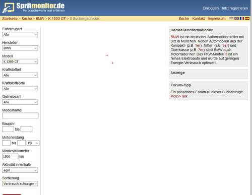

www.spritmonitor.de hilft...

Siehe unten..
Mir geht es aber nicht um den Sprit, sondern um die sonstigen Kosten.

off topic: Der Spritmonitor scheint mir doch eher was für Leute zu sein, die es sich zum Hobby gemacht haben, einen möglichst geringen Verbrauch zu erzielen. 3,89 l / 100km für meine Kiste (R1200ST) und das auch noch mit ROZ95. Das habe ich noch nie geschafft. Realer Verbrauch liegt zwischen 5 (sehr zahme Fahrweise) und 6,5 l / 100 km mit ROZ98. Ein GS Fahrer (R1200GS mit 98PS) gibt einen Verbrauch von 2,73 l / 100km (ROZ 91 und 95) an.
