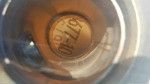

Bei meinem Golf ist der Kat tot. MKB AFT 101PS 1,6 Beim ausbauen fielen die Innereien aus dem Rohr,Leistung war ziemlich schlecht,jetzige Kilometer Leistung 240Tkm.Muß nun einen anderen montieren,aber welchen?gebraucht,neu billig,oder neu teuer.

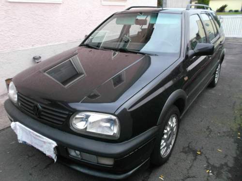

Anbei mal ein Bild von unserem guten Stück.
Dscf3564
Sieht doch recht schmuck aus schöner Variant bei meinen ist der Lack schon verblasst

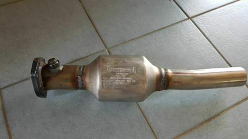

Ich hab mich für einen neuen Kat von Bosal entschieden, da mir 2 Kats vom Verwerter innerhalb eines halben Jahres wieder um die Ohren geflogen sind. Man weiss eben nie, wie pfleglich die Autos vorher behandelt wurden und wie sanft der Verwerter mit den alten Kats umgeht. Kosten Punkt war damals 200 Euro für den neuen Kat ohne Lambda Sonde.
Der Kat vom Gti ist eine schöne Idee, allerdings passt der nicht 1 zu 1, dh du müsstest umschweissen. Ich möchte den Wert meines Fahrzeuges auch erhalten, daher hab ich mich für die Neuware entschieden. Der sah dann so aus:

Musst eigentlich umschweissen. Die späteren 2,0l hatten Kat + Hosenrohr als ein Teil. Dann fliegt dein 1,6 Hosenrohr raus.
Die älteren 2,0 hatten das zweiteilig. Da entscheidet der Durchmesser des Anschlussflanschs und die zu verwendete Dichtung.
Vom Durchmesser zum MSD hin sind die identisch.
Ähm ich meinte "Musst eigentlich nicht umschweissen". Edit-Zeit abgelaufen...

Dann hatte ich damals den Kat mit angeschweissten Hosenrohr beim Verwerter vor mir liegen. Ich bin mir halt nicht sicher, ob das GTI Hosenrohr auf den AFT Krümmer passt...
Das passt. Egal ob 2E, AGG, G60 (PG), ACC, Golf 4 Motoren... vom Anschluss passt das.
Beim 2,0 ist zu beachten, dass der ein längeres hosenrohr hat als der 1,6er und die 1,8er.
