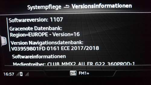

Wo sehe ich denn den aktuellen Kartenstand?

Kartenstand kannst du unter Systempflege im Auto abfragen.
Das neue Navi hat den Stand 2018 (ich hatte vorher den Stand 201t/2018, siehe Foto).
