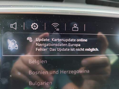

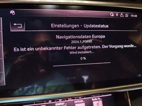

Hallo Leute, fahren nächste Woche nach Italien in den Urlaub und hab mir dafür Audi Connect gebucht für Karten Update, er lädt im Auto die Europa Version runter aber beim Installieren kommt ein unbekannter Fehler und Installation fehlgeschlagen, hab dann gesamt Europa bei myaudi runtergeladen und per USB und per SD Karte versucht zu installieren, aber genau der selbe unbekannte Fehler beim installieren... Er erkennt das Update einwandfrei und initialisiert es und dann beim starten der Installation kommt der Fehler, hat von euch einer ne Idee was ich noch tun könnte? Mein A6 ist von 2019 und hab das VC also große MMI ... Danke ??
Online
SD USB
Erst mal MMI reset (Lautstärke Poti laaang drücken, bis MMI Logo im Display erscheint) und nochmal probieren
@apeter2 schrieb am 23. Juni 2024 um 18:26:25 Uhr:
Danke, aber hat leider auch nix gebracht, hab jetzt sogar das ganze MMI auf die neuste Firmware aktualisiert aber trotzdem immer noch der selbe Fehler ???????
War bei mir auch so.
einfach ignorieren - Karte ist installiert.
@4one schrieb am 24. Juni 2024 um 09:10:20 Uhr:
Wie kommst du drauf das sie installiert ist? Er installiert ja garnicht und bei den Software Versionen steht 2023.1
SD Karte / USB Stick am Mac oder am PC erstellt?
Gaitzschie
Bei mir seht im MMI Version 2024.1 - meine alte Version war 2023
Zumal ich gesehen habe das die Installation bis zum Ende lief.
