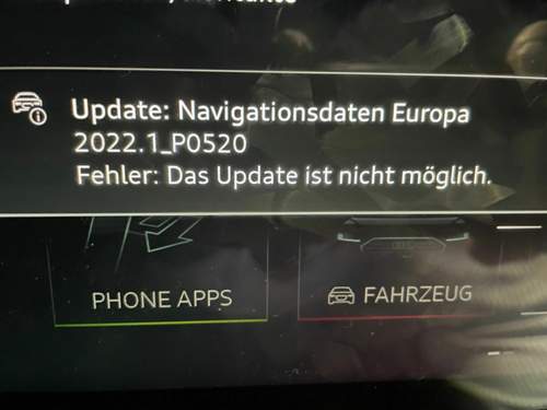

Hallo Zusammen, habe drei mal heruntergeladen aber kommt immer im Auto die Meldung, dass der Update nicht kompatibel ist.
Hat jemenad eine Idee?
Danke!
Einfach die SD Karte raus und wieder rein, in meinem Fall hat es erst beim 4ten Mal geklappt.
SanDisc 32GB, Windows 10, "normal" formatiert Fat32. Im Edge runtergeladen, direkt auf SD extrahiert. Auf SD die Ordner META und DATA und diesmal neu eine MD5-Datei.
SD rein, Auto erkennt Update-Datei und installiert - fertig.
Nun alles 2022.1 P520.

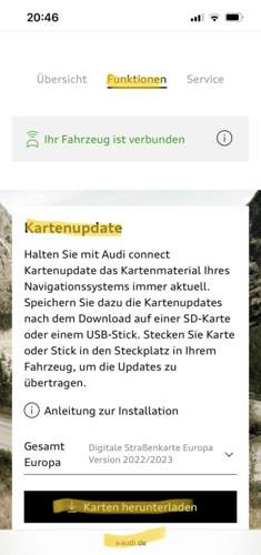

seit heute 4.2.2022 14 Uhr CET ist die Version 700 bzw. alle NavUdates nicht mehr verfügbar auf my.audi.com, hat hier irgend jemand Informationen oder selbiges Problem?
Ich muss mal ganz blöd fragen: Wo/Wie kann man sich denn die Navi-Daten herunterladen?
@fragglebernhard
Die My Audi Seite lässt seit langer Zeit schon zu wünschen übrig aber der Kartendownload funktioniert bei mir, eben nochmal getestet.
@virwty
Suche bei goggle nach My Audi, damit solltest du weiterkommen. Wenn das geklappt hat kannst du unter Funktionen Kartenupdates herunterladen.

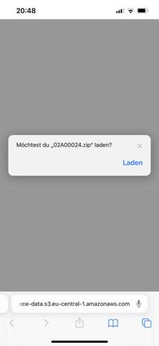

Also bei klappt es ohne Probleme.
Vielleicht klappt mein link bei dir, meiner ist MJ2021 (MMI OHNE SIM-Karten-Slot).
https://...u-central-1.amazonaws.com/.../02A00024.zip?...
92e8ea38-5409-4142-814f-b851f8984181
340d2696-e34f-4463-8189-e94bc980fbd1
Danke. Über den Link kann ich es runterladen.

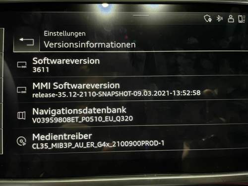

Das dürfte die gleiche Plattform sein und somit passen. Welche Version ist bei dir zur Zeit installiert?

@MMeinhardt Wo finde ich denn die Versionsnummer? Hab nur das (Bild) gefunden.
