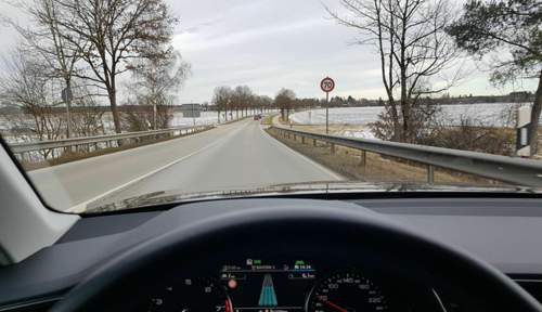

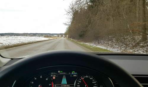

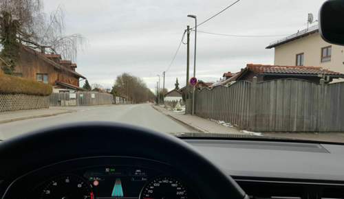

Zur Abwechslung mal was lustiges: 4-spurige Ausbauten auf Landstrassen 25km südlich von München - in eine Fahrteichtung wohlgemerkt (s-Fotos) :rolleyes:
4-spurig?
4-spurig?
4-spurig?
