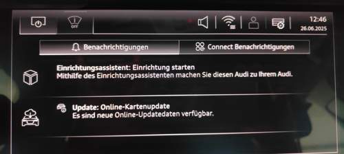

bei meinem Audi A3 Baujahr Oktober 2024 kommt im Display des MMI dieser Hinweis Anhang) , dass es vom Navi neue Online-Daten gebe. Ich habe aber erst ein Offline Update per USB Stick gemacht und dachte, damit ist alles aktuell. Ich würde das Online Update ja machen, habe aber die Befürchtung, dass da x GB über die Mobilfunkverbindung runtergeladen werden und dann wie beim Handy der Tarif erschöpft ist.
Kennt ihr das Ganze uns was würdet ihr machen?
Meldung im mmi
Die Offline-Updates sind ziemlich alt, bei Release meist 1 Jahr. Dafür enthalten sie ganz Europa.
Das Online-Update, das dir vorgeschlagen wird, ist deutlich aktueller (es kommt monatlich), dafür werden nur die Karten deiner Heimatregion, der Regionen, die du häufig befährst sowie die zu durchfahrenden Regionen während einer aktiven Zielführung, aktualisiert. Es sind also NICHT die ganzen ~30 GB wie beim Offline-Update, die jedes Mal geladen werden.
Im Normalfall passiert das aber sowieso über die integrierte SIM-Karte deines Autos. Da gibt es keine Begrenzung des Datenvolumens o.ä.
Du solltest nur sichergehen, dass dein Fahrzeug nicht über einen Hotspot deines Handys aufs Internet zugreift, damit für das Update nicht möglicherweise das Datenvolumen deines Mobilfunkvertrags genutzt wird.
Ich bin letztens durch NL, B, F gefahren und er hat sich jedesmal Online-Updates geholt. Da erschöpft sich ncihts.
