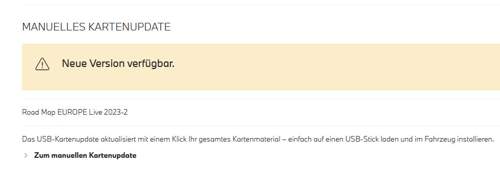

Neue Kartenversion über BMW Download Manager verfügbar:
Road Map EUROPE Live 2023-2
29,47GB
Im Auto selbst wurde die Heimatregion vor ca. 2 Wochen schon selbstständig heruntergeladen.
(in meinem Fall ; Östereich/Schweiz/Kroatien/Ungarn/Liechtenstein/Slowenien)
mfg
Manfred
Update
