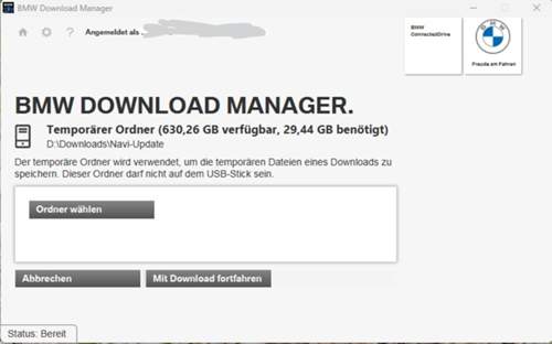

@gedi schrieb am 19. November 2022 um 00:36:52 Uhr:
habe ich so gemacht aber leider noch kein stick. werde mich wenn ich den stick habe erneut anmelden im bmw manager und hoffe das ich die 29 gb nicht noch mal laden muss. vielen dank für die geduld lol. schönes WE
Guten Morgen,
du musst die 29 GB nicht noch einmal laden. Wenn du den Download-Manager neu startest, prüft er noch einmal den Download und dann kannst du ihn auf den Stick kopieren lassen.
Du musstest doch vor dem Download einen temponären Order auf deinem PC angeben. Siehe Bild.
NICHT auf dem USB Stick.
Temponärern Ordner

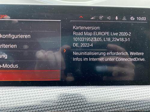

@black_hawk schrieb am 19. November 2022 um 09:43:35 Uhr:
@chero90 schrieb am 19. November 2022 um 09:41:33 Uhr:
Hab ich was verpasst? Der F40 macht doch ota kartenupdates….
Hat er bei mir noch nie gemacht. Hat vielleicht auch etwas mit dem Land Schweiz zu tun...
Das kannst du überprüfen, wenn du auf die Navikarte gehst, dann Controller nach rechts, Einstellungen und dann ganz unten Update.
Hier ein Screenshot: oben steht Road Map Europe Live 2020-2, was heißt dass ich seit langem kein manuelles Update durchgeführt habe, da man mittlerweile bei Version 2022-4 ist. 🙂
Ganz unten steht „DE, 2022-4“, was darauf hinweist, dass bei mir nur die Deutschland-Karte OTA aktualisert ist.
