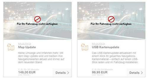

ich wollte mal schauen, ob ich ein Kartenupdate kaufen kann. Erstaunlicherweise steht im Connected Drive unter Eingabe meiner Fahrzeug VIN: "für Ihr Fahrzeug niht Verfügbar"?!
Hat jemand von euch etwas ähnliches gehabt und wie kann man ein Update durchführen? Im Auto habe ich auch keine passende Funktion gefunden.
Navi-update
Was für ein Fahrzeug hast du?
Ich habe das gleiche Problem. Bei mir steht auch für ihr Fahrzeug nicht verfügbar. Aktuell installierte Version ist von 2017.
Fahrzeug ist ein G31 530D EZ 09/2017

Das müsste die Version der Karte sein. Genau die will ich aktualisieren.
