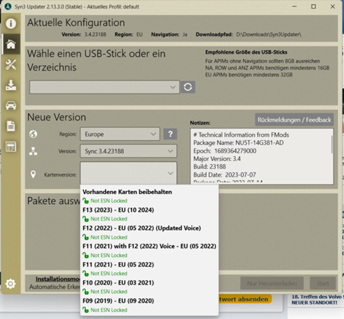

Die Navigationskarten des Sync 3 scheinen überholungsbedürftig zu sein.
Also wollte ich diese erneuern.
Vor ein paar Tagen lud ich daher das neue Sync 3 (3.4.23188) runter und spielte es auf.
Jedoch die Bestätigungsdatei blieb aus, so daß ich dem Dashboard keine Rückmeldung geben kann.
Nun ist immernoch in meinem Dashboard zu lesen: Sync-Update verfügbar (vorhandene Version: 3.4.22110).
Im Fahrzeug selber steht jedoch: Die Software ist auf dem neusten Stand.
Jedoch kann ich das Kartenupdate nur herunterladen, wenn auch das Sync-Update in meinem Dashboard auf dem neusten Stand ist.
Weis jemand, wie ich das Problem angehen kann?

Der einfachste Weg ist das Update über USB-Stick, per https://cyanlabs.net erstellt.
Da gibt's ganz aktuell jetzt auch schon die F14.

aber leider wird einem F14 über den Syn3Downloader von Cyanlabs noch nicht angeboten (siehe Screenshot).
Dass es bereits in der Datenbank von Cyanlabs F14 gibt, hab ich auch schon gesehen aber zum Download gibt es da dort noch nicht.
Sync3Updater

Über die Updatefunktion im Sync3 geht kein Update per Hotspot übers Smartphone (mobiler Hotspot).
Das hat Ford vor einigen Jahren unterbunden (warum auch immer).
Es geht nur via WLAN eines Routers oder per USB-Stick.
Aber ich staune, dass Dir auch über die Ford-Webseite nicht mal F13 angeboten wird, denn das ist bereits seit November 2024 verfügbar.
Das würde ich da doch noch mal prüfen: https://www.ford.de/hilfe/sync-karten-software-updates#/
Das von @gobang angesprochene F14 ist auch über Cyanlabs noch nicht für Europa downloadbar. Wird wohl auch wieder erst im 3. Quartal oder zum Ende des Jahres kommen denke ich.

Ah, sorry: F14 ist anscheinend zuerst für Sync3.0 und noch nicht für Sync3.4 verfügbar.
Aber die Nutzung von Cyanlabs.net ist trotzdem auch mit aktuell nur F13 Karten empfehlenswert.
